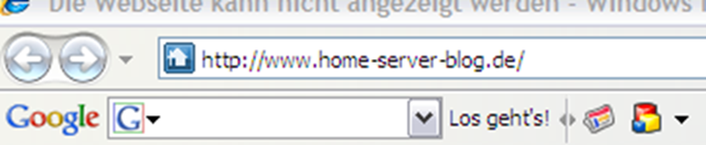

DNS ist eine Möglichkeit, über den Namen des Computer seine IP-Adresse zu erhalten. In unserem Beispiel haben wir den Namen des Home Server Blogs eingegeben.
Im Hintergrund fragt der Computer nun beim DNS Server des Providers die IP-Adresse des Servers an. Z.B. 120.34.12.45. Jeder Computer hat im Normalfall eine IP Adresse und kommuniziert darüber mit anderen Computern (Das TCP/IP Protokoll muss verwendet werden, was aber Standard im Internet ist). Die Namensauflösung ist im Umfeld des Windows Home Servers sehr wichtig, da viele Funktionen des Servers davon abhängig sind.

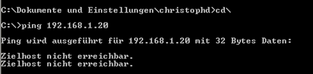

Gib auf dem Client in der Eingabeaufforderung den Befehl: ping <IP-Adresse des Servers> ein. (Setze für <IP-Adresse des Servers> nur die IP-Adresse des Servers ohne die eckigen Klammern, also z.B. 192.168.1.20 ein)
Sollte diese oder eine ähnliche Meldung erscheinen, so hast du ein Problem mit der gesamten Kommunikation der Geräte. Wenn der Server erreichbar ist, so wird die Meldung ungefähr so aussehen:

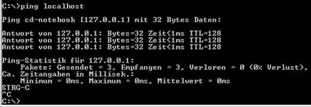

Dafür gibst du an der Eingabeaufforderung wieder den Ping-Befehl ein. Diesmal tauschst du die IP-Adresse jedoch gegen den Computernamen des Windows Home Servers aus:
Solltest du folgende Meldung erhalten, so hast du ein Problem mit der Namensauflösung!
Wenn der Server über seinen Namen erreichbar ist Antwort er wie im Screenshot, nur das die Adresse 127.0.0.1 die Adresse deines Home Servers sein muß.

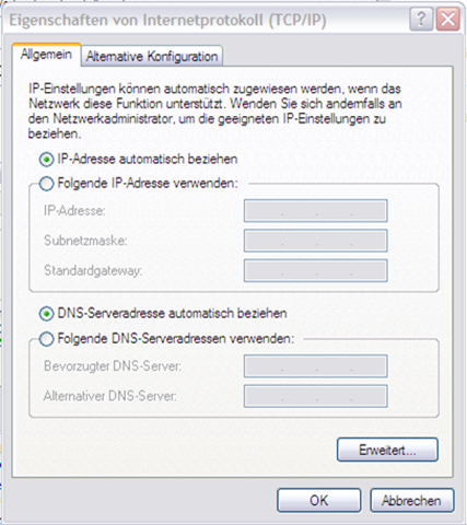

Dein Client kennt den Windows Home Server also noch nicht … das kann mehrere Gründe haben. Nutzt du im Netzwerk einen Router, der zugleich DHCP und DNS Server ist? Wenn ja, dann überprüfe zunächst ob dein Computer die Daten wie IP Adresse und DNS-Information wirklich vom Router erhalten hat. Dies kannst du mit dem Befehl: ipconfig /all in der Eingabeaufforderung testen. Nach der Bestätigung des Befehls mit Enter bekommst du einige Informationen zurück. Darunter sollte sich auch der DHCP/DNS Server befinden. Nein? Dann überprüfe in deinen Netzwerkeinstellungen, ob dein Client für diese Dienste konfiguriert ist. Wenn du einen Router nutzt der DHCP/DNS Server spielt, dann sollte die Netzwerkkonfiguration so aussehen:

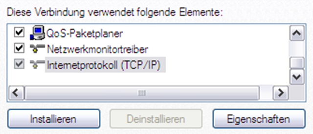

  3. Nun kannst du alle im System befindlichen Netzwerkkarten sehen. Standardmäßig siehst du nur ein, maximal zwei Adapter. (WLAN/Ethernet).
  4. Klicke mit der rechten Maustaste auf den Adapter, der mit dem Netzwerk verbunden sein sollte und wähle dann Eigenschaften.
  5. Im nächsten Fenster scrollst du den Balken runter, bis du das TCP/IP Netzwerkprotokoll siehst.
Klicke dann auf Eigenschaften und du siehst das Fenster aus der Abbildung oben. Beide Einstellungen sollten auf automatisch beziehen stehen.
