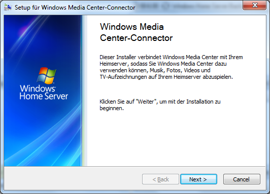

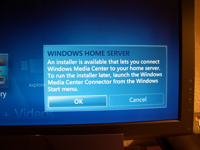

Startet man nach der Installation der Windows Home Server Connector Software das Windows Media Center, so meldet dieses, dass eine Installer-Anwendung für die Verbindung zwischen Media Center und Windows Home Server bereit steht. Die Installation wird durch klicken der OK Schaltfläche gestartet. Dadurch wird das Media Center, sofern es im Vollbild-Modus gestartet ist, in den Fenstermodus versetzt und die Setup-Routine wird geöffnet.
4 5 6

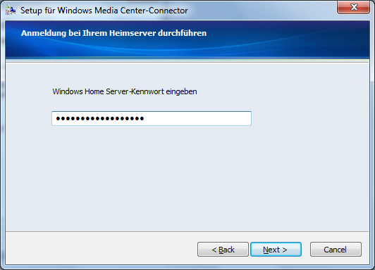

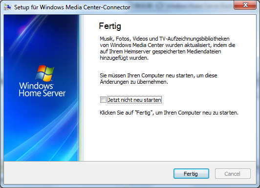

Genau so einfach wie die eigentliche Connector Installation läuft auch die des Media Center Connectors ab. Nach drei Schritten inklusive einmaliger Eingabe des Home Server Kennworts zum herstellen der Verbindung ist die Installation schon wieder abgeschlossen. Die Windows Media Center Anwendung sollte nun noch einmal neu gestartet werden. Danach ist die Integration als eigener Menüpunkt zu sehen.

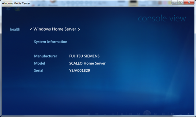

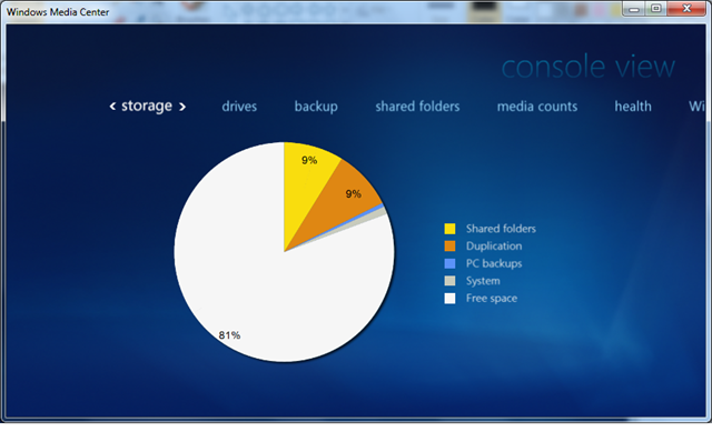

Neben dem eigenen Menüpunkt und dem Zugriff auf Informationen aus der Windows Home Server Konsole ist auch der Zugriff auf die Bilder und Videos auf dem Home Server möglich. Dazu wird der Windows Media Connect Service genutzt.
