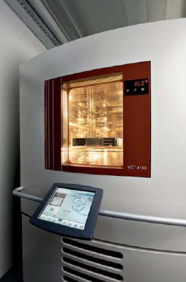

image Klimatische Beanspruchung: kurz gesagt: wie gut ist das Gerät gekühlt und was
passiert wenn die Luftzufuhr gestört ist. Aber der Home Server muss hier auch
zeigen wie er unter Hitze und unter Kälte arbeitet.
Bei der klimatischen Beanspruchung wird getestet wie sich das Gerät bei bestimmten
Störungen verhält. Im ersten Teil des Tests werden die Lüftungsöffnungen des Home
Server verschlossen um zu sehen ob das System abraucht oder nicht. Im Test fuhr
der Home Server nach 4 Stunden herunter.

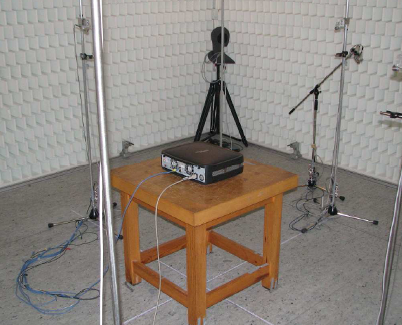

image Schallmessungen: hier wird die Lautstärke und Lautheit des Geräts ermittelt,
Schallquellen lokalisiert und Gegenmaßnahmen ausgelotet.
Aber der meiner Meinung nach wichtigste Test die Schallmessung, da man den
Home Server ja nicht zwingend im Keller oder einem extra Raum aufgestellt hat,
sondern durchaus auch im Büro oder im Wohnzimmer. Und in einer solchen
Umgebung ist es nun mal wichtig dass das Gerät nicht all zu laut ist. Beim Schalltest
nach den Richtlinien der DIN erreichte der Home Server sehr gute Werte. Die
Besonderheit beim DIN Test (im Gegensatz zum ISO Test) ist, dass die Lautstärke
nicht in dB sondern in Sone gemessen wird. Die Messung in Sone gibt einen sehr
viel realeren Eindruck der Lautstärke und des Schalldrucks als es bei einer Messung
in dB der Fall ist. Der SCALEO Home Server war bei voller Last 0,32 Sone, bei 90%
CPU Last 0,33 Sone laut.
Nur der Vollständigkeit halber auch die Werte in dB: bei voller Last 23 dB.
bestimmten Störungen verhält. Im ersten Teil des Tests werden die
Lüftungsöffnungen des Home Server verschlossen um zu sehen ob das System
abraucht oder nicht. Im Test fuhr der Home Server nach 4 Stunden herunter. Die
Maximaltemperatur der Komponenten betrug 101 Grad. Aber das System wurde
nicht beschädigt und konnte weiter betrieben werden. Im zweiten Teil des Tests
werden die Gehäuselüfter und der Netzteillüfter blockiert. Hier ist der SCALEO Home
Server nach 2,5 Stunden heruntergefahren und die Maximaltemperatur lag bei 90
Grad. Aber auch hier wurde das System nicht beschädigt und konnte auch weiterhin
betrieben werden.
Natürlich wird auch die Hitzeentwicklung des Geräts getestet. Das Gehäuse wurde
bei einer Umgebungstemperatur von ca. 35 Grad und durchschnittlicher Belastung
maximal 44 Grad warm. Die erlaubte Höchstgrenze liegt bei 85 Grad. Also gerade
mal gut die Hälfte des Grenzwertes, ein gutes Ergebnis.
