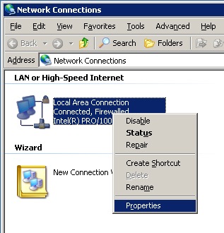

Auf dem Router habe ich zunächst eine Portweiterleitung eines höheren Ports (z.B. 55555) auf den internen Port 3389 am Windows Home Server eingerichtet. danach musste die Firewall des Windows Home Servers manipuliert werden. Dazu öffnete ich die Netzwerkumgebung und wählte die richtige Netzwerkkarte aus. Im zwieten Schritt wurden die Eigenschaften der Karte ausgewählt.
Im geöffneten Eigenschaftsdialog dann auf erweitert klicken und danach auf die Einstellungen um den Firewalldialog zu öffnen. Im folgenden Dialog müssen die Ausnahmen bearbeitet werden. Hier wird nach Remote Desktop gesucht und anschliessend Bearbeiten gewählt.
