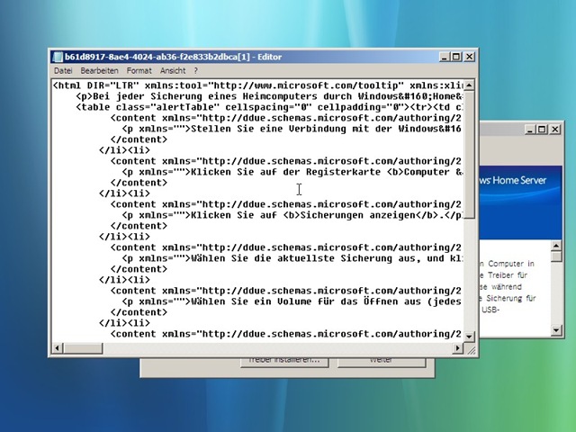

Nachdem die Hilfe sich geöffnet hat, klicken wir rechts auf den Text und wählen "Quelltext anzeigen".
WHSRestoreCD_CMD005
Es öffnet sich nun der Editor mit dem HTML-Code der Hilfe. Wir klicken auf "Datei" -> "Speichern unter…"
