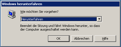

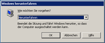

Das wichtigste beim Umbau des Windows Home Server bzw. der hardware Erweiterung ist, dass der Server heruntergefahren wird. Ich selbst nutze immer den Ruhzustand, also fahre den Server nicht komplett herunter. Da ich aber eine Hardwareänderung mache, ist es wichtig, das das Betriebssystem heruntergefahren ist, so das es beim nächsten Hochfahren die neue Hardware, in meinem Fall die 2 GB RAM erkennt. Dazu habe ich mich auf dem Home Server per RDP Client angemeldet und dann den Server ordnungsgemäß beendet. Dies wäre aber auch im Einstellungsdialog der Windows Home Server Konsole über die Schaltfläche: Herunterfahren möglich gewesen.

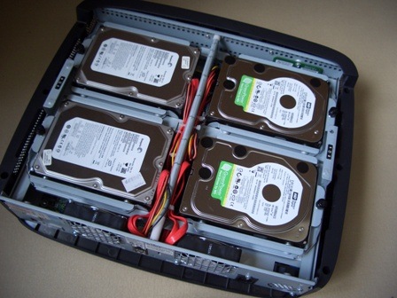

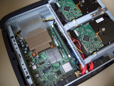

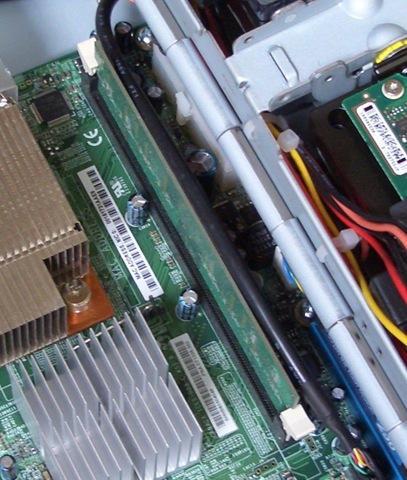

Nach dem öffnen des Server Gehäuse hatte ich zunächst erst einmal nur die Festplatten im Blick. Die Bauweise des Scaleo Home Server erlaubt das einfache Hochklappen der Käfige, in denen sich die Datenträger befinden. Klappt man die richtige Seite hoch, so kann man das Speicher Modul auch direkt schon erkennen. Das Modul kann nach erfolgtem Herunterdrücken der weißen Plastik-Nippel auf beiden Seiten passieren. Das Modul sollte man mit Vorsicht anfassen. Der Speicher kann durch elektrische Ladung zerstört werden. Deshalb am besten erst einmal entladen.
Das Einsetzen des neuen Moduls ist genau so einfach wie das Entnehmen des alten. Ich habe hier für den Scaleo ein 2GB DDR2 PC5300 667 MHz Modul von Kingston verwendet.
