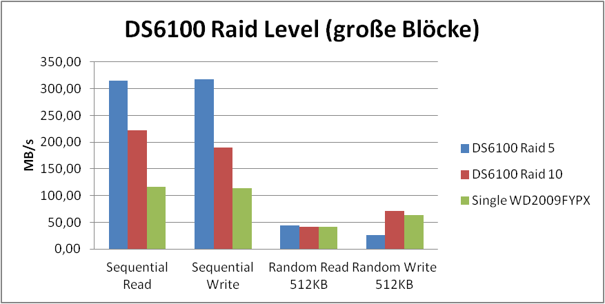

Verarbeiten von großen Datenblöcken
Bei großen, sequentiellen Lesezugriffen schneiden Raid 5 und 10 im Vergleich zur Einzelfestplatte immer besser ab. Beim wahlfreien Schreiben zeigt sich deutlich der typische Einbruch eines Raid 5, da hier zusätzlich immer die Parityinformation aktualisiert werden muss.
