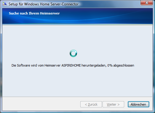

Mit einem Klick auf “Weiter” wird der Connector installiert und konfiguriert:
de_011 de_013
Die sinnvolle Voreinstellung für automatische Updates der Connectorsoftware sollte nicht geändert werden. Die

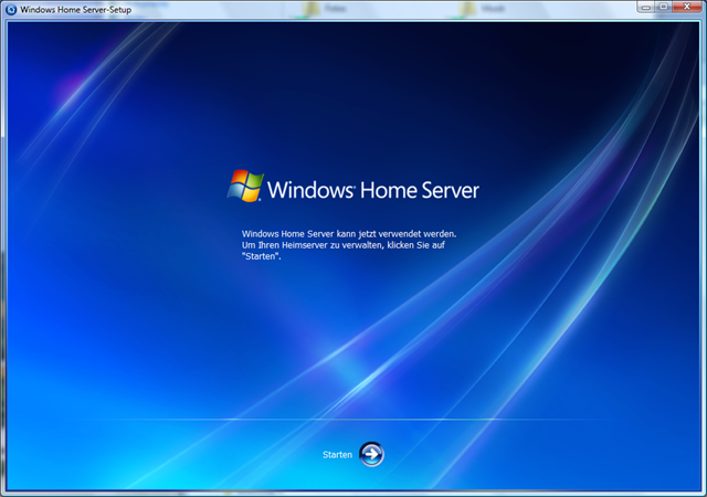

Fertig, der geglückte Abschluss der Inbetriebnahme wird angezeigt. Ein Klick auf Weiter fordert zur Eingabe des Administratorpassworts auf und startet erstmalig die Windows Home Server Konsole.
de_027 de_028
