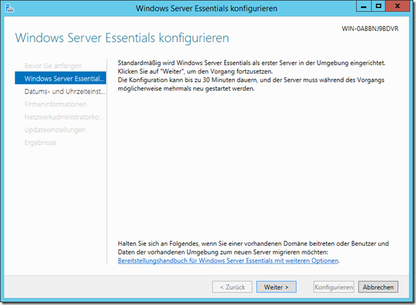

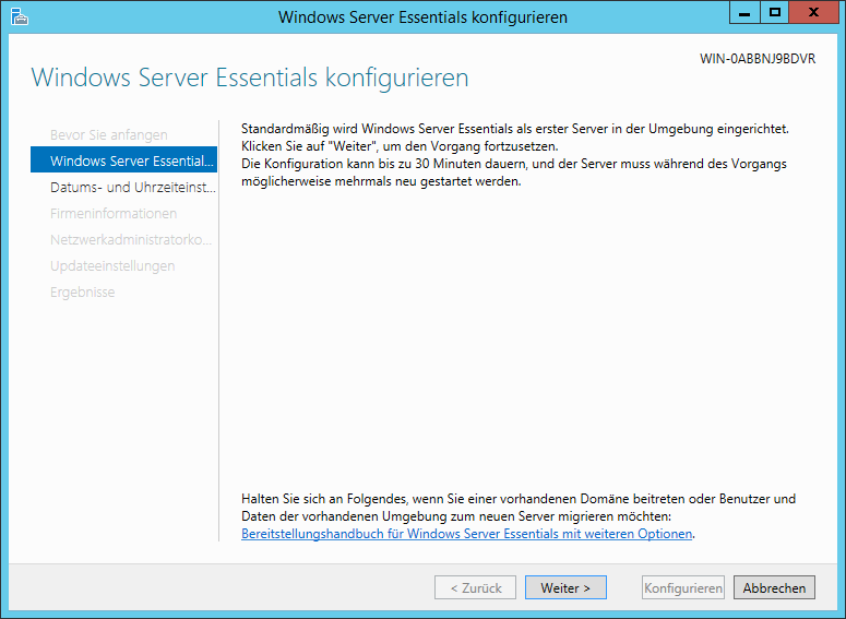

Essentials Setup
Im ersten Schritt sehen wir den noch nicht konfigurierten Rechnernamen rechts oben. Wir klicken wir auf Weiter.

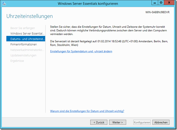

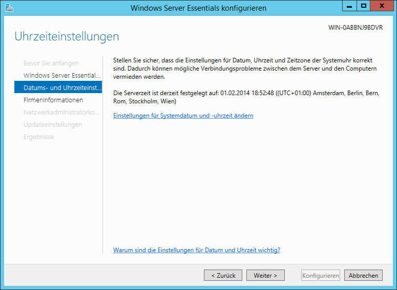

Dann überprüfen wir das angezeigte Datum und die Uhrzeit sowie die korrekte Zeitzone. Falls eine Angabe abweicht bitte sofort hier korrigieren. Danach Weiter.
2014-02-01_18h52_49

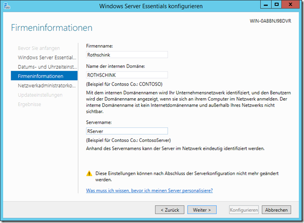

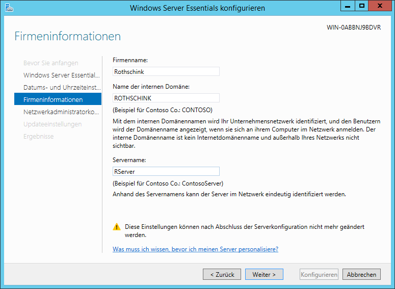

Jetzt müssen Firmennamen und Domäne festgelegt werden. Der Firmenname ist frei wählbar, als Privatperson habe ich entsprechend unseren Familiennamen verwendet. Das Setup erstellt daraus einen Vorschlag für den Domänennamen. Dieser kann aber unabhängig festgelegt werden. Wichtig: Der Domänenname (das ist der Name der Verwaltungseinheit) darf keine Leer- und Sonderzeichen oder Umlaute enthalten und ist maximal 15 Zeichen lang!
Als letzte Einstellung wird hier der spätere Servername festgelegt. Dieser kann hinterher nicht mehr geändert werden. Wenn der alte WHS v1 noch in Betrieb ist kann dessen Namen auch nicht einfach recycelt werden! Bei uns hieß der WHS v1 einfach nur Server und der neue eben RServer.

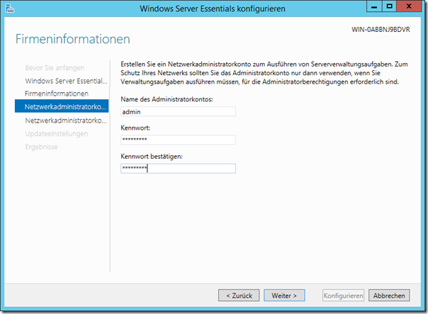

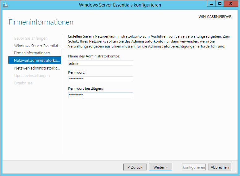

Jetzt wird der Netzwerkadministrator festgelegt. Dieser existiert in der neuen Domäne und ist unabhängig vom bisher verwendeten administrator. Der Name kann frei gewählt werden und muss nicht admin oder ähnlich lauten.
2014-02-01_18h53_42 - Kopie

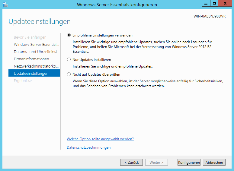

Danach noch einmal auf Weiter und die empfohlenen Einstellungen für Windows Updates übernehmen.
2014-02-01_18h54_32

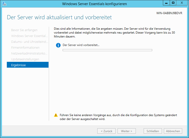

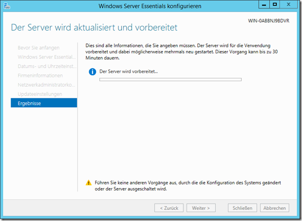

Zum Schluss auf Konfigurieren klicken und abwarten. Der Server wird bei Bedarf neu starten.
2014-02-01_18h54_43

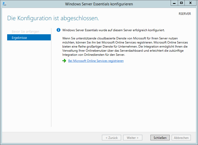

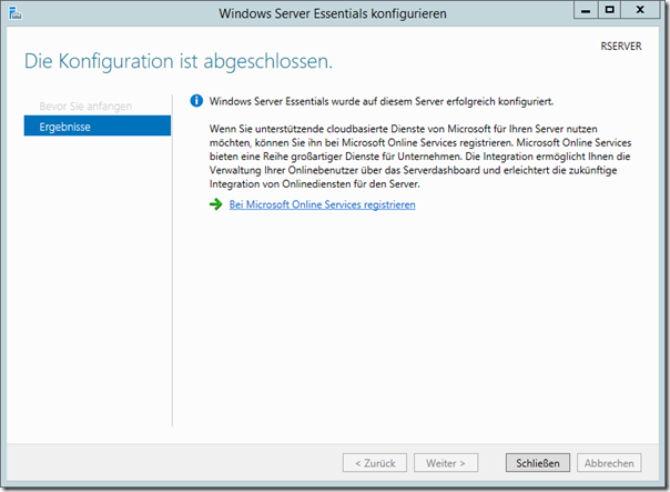

Nach dem Neustart wird die erfolgreiche Konfiguration angezeigt, der Servername ist nicht länger WIN-0AB… sondern lautet jetzt RServer.
2014-02-01_19h02_58

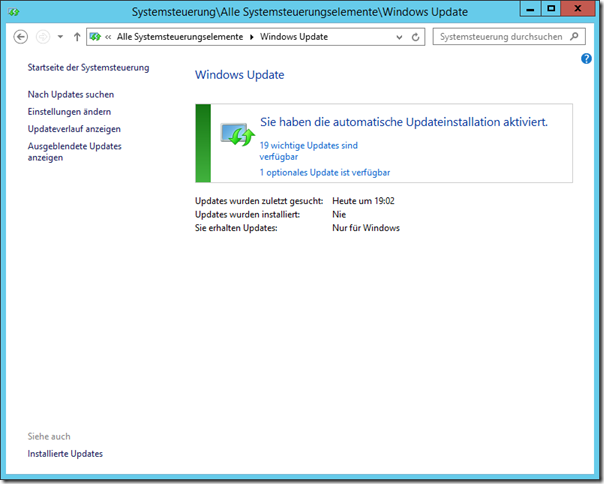

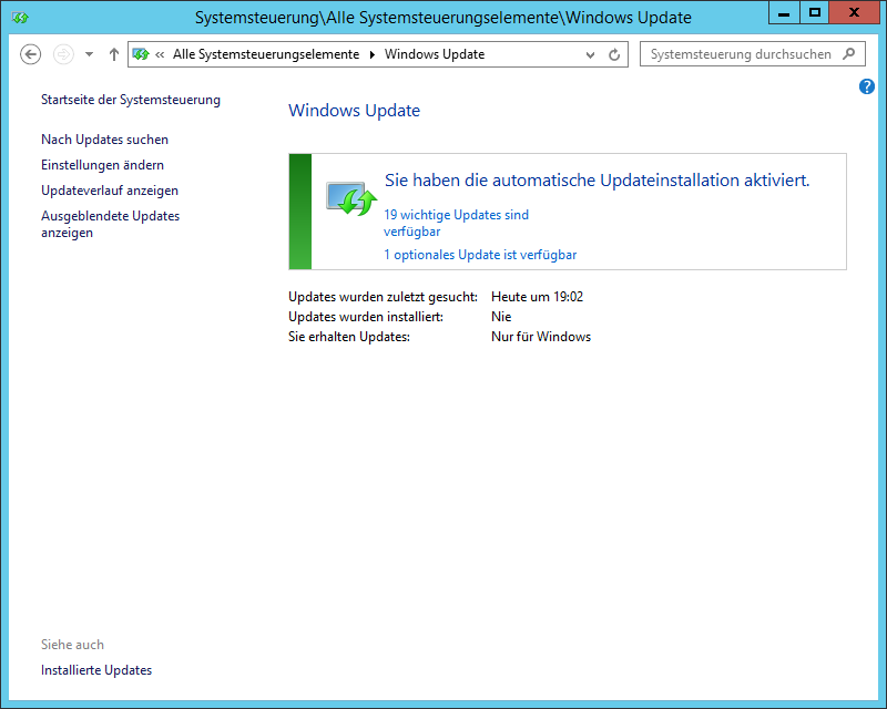

Wir schließen den Dialog und starten dann erstmals Windows Updates um unser System auf den aktuellen Stand zu bringen.  Wir installieren alle wichtigen Updates.
2014-02-01_19h03_56

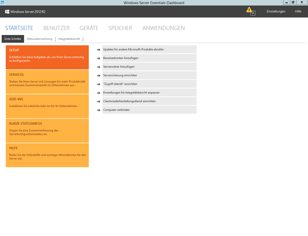

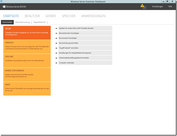

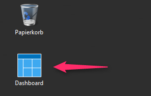

Nach dem obligatorischen Serverneustart können wir jetzt das Windows Server Essentials Dashboard starten. Auf dem Desktop findet sich das passende Icon.
de_01_2014-10-10 15-25-54
Und voila, Windows Server Essentials ist installiert. Mehr zur Konfiguration von Essentials im vierten Teil dieser Serie.
