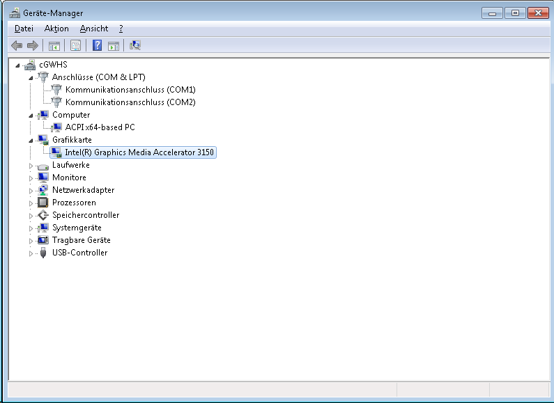

* Damit der Standby bzw. der Ruhezustand funktionieren, müssen zuerst die VGA-Treiber auf dem Server installiert werden. Diese findet man im Downloadbereich von Intel.
Anmerkungen: Beim Standby schaltet sich der Server nicht komplett aus, die Lüfter drehen sich also weiterhin. Der Ruhezustand ist bei diesem System nicht zu empfehlen, da beim Wechsel in den Ruhezustand der Inhalt des RAMs in die hiberfil.sys geschrieben wird und diese immer fix auf C:\ liegt, was den Nachteil hat, dass die 2GB große Datei die System-SSD belegt und hier nur mehr ca. 100MB frei sind.

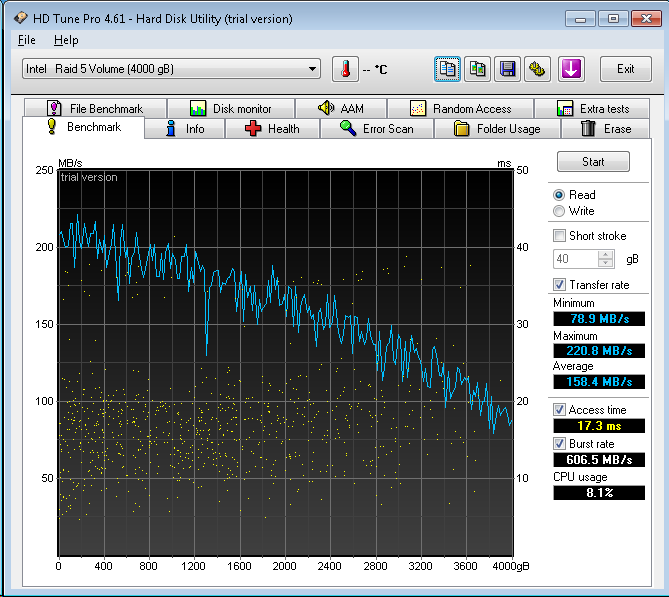

Ein weiteres Benchmark wurde mit dem Tool HD Tune durchgeführt, die Ergebnisse sehen wie folgt aus:
Laut HD Tune beträgt die durchschnittliche Lese-Rate des RAID-Volumes 158 MB/s, in der Praxis wird man diese Leistung aber selbst über ein Gigabit-Netzwerk nicht erreichen, da hier noch relativ viel Overhead für die Verbindung dazukommt.
