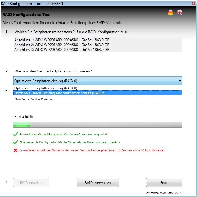

Um das RAID im chiliGREEN Server nun einzurichten, startet man das Dashboard und klickt im Start-Tab bei den Aufgaben auf “RAID-Verbund konfigurieren”. Damit wird ein Programm gestartet (läuft außerhalb des Dashboards), das die im Server verbauten Festplatten auflistet und mit dem man einen bereits vorhandenen RAID-Verbund verwalten kann.
(remote)WindowClipping
Man wählt nun aus der Liste die Festplatten aus, mit denen man einen neuen Verbund erstellen möchte. Danach kann man sich noch entscheiden, welches RAID-Level man verwenden will. Von Level 0 rate ich dringend ab, da hier die Daten nicht doppelt gespeichert werden und man beim Ausfall einer Platte alle Daten verliert! Wenn man zwei Festplatten im Server verbaut hat, kann man Level 1 verwenden, hier werden die Daten zwischen den Platten gespiegelt. Ab drei Festplatten ist auch Level 5 möglich, das ich hier im weiteren verwendet habe. Nach Eingabe eines Namens und dem Bestätigen einer Warnung, dass alle vorhandenen Daten auf den Festplatten gelöscht werden, wird mit der Erstellung des RAID-Verbundes begonnen.
raid raid2 WindowClipping (2)
Der Assistent verschiebt außerdem die standardmäßig angelegten WHS-Freigaben auf den neuen Verbund, sodass die Daten in Zukunft geschützt sind. Sobald der RAID-Verbund fertig konfiguriert wurde, sollte man den Server neu starten.
